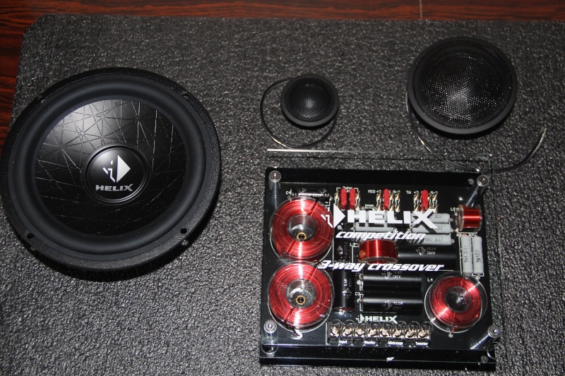

il y a encore du taff , je suis même en train de réfléchir pour installer un 8 voir 10 cm en complément du kit 2 voix a l avant

dans ce ka c'est moi qui va te conseiller
il est difficile d'apporter un meed supplémentaire
a part d'un kit prévu pour ,car bla bla bla ,filtre ,fréquence, coupure ect...
rien de tel que un bon kit
comme dans ton ka
l'orientation du meed et du tweet est super important

me voila de retour avec quelques petits changement au programme , en espérant avoir fait un bon choix et ne pas être déçus du résultat final
kit 3 voies helix c63c competition
et pour compléter le tout , apres avoir envoyé un mp a audiotec fischer , en leur demandant des renseignements sur les filtres , que j avais aperçus sur la toile et voulant savoir le pourquoi de swicth 2 et 4 ohms dans les filtres , ils m ont répondus le jour meme , disant que les filtres sont prevus pour jouer avec deux 16 cm supplémentaire en option
du coup supplement
dans l ensemble , ils ne sont pas laids je trouve
montée d adrenaline , meme fait une cigarette avant d allez plus loin
ouahh , perso je les trouve superbes
kit assez sympa dans l ensemble
joli
en cadeau
voila , il reste plus cas ouvrir les hostilité du chantier
