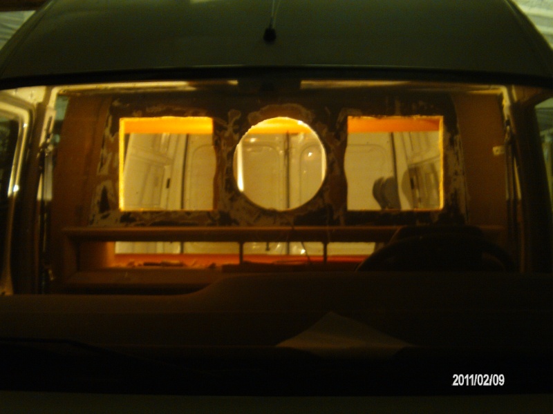

Lut à tous je vous montre un peut l' ouvrage que j' ai fais dans mon kinder qui n' est toujour pas terminer...
Ca commence a faire longtemps qui j y travail mais je commence a en voir la fin.
alors pour commencer j'ai demander conseil à des passioner ayant plus d expériance que moi afin d' avoir une base pour ma sono.
J' avais acheter 2 Rockford fosgate T215D2 mais l' un d' eux à pété avant la fin de mon projet...
j' ai donc racheter 2 kicker L7 qui etais dans une astra break noir celle de Paspas.
Sachant pas quoi faire avec le sub pété, j' ai eu une petite idée pour qu' il serve encore à quelque chose.
pas mal la table de salon hein ? lol
Bon pour en revenir à l' instal
j' ai trouver comme ampli un Impact digital devil 4.8k que j' ai mi en caisson aussi ventiler pour avoir un minimum de finition.
Je vous montre un peut le projet sur dessin
enssuite je me suis mi à la construction sachant que celle ci etais faitent au depart pour 3 T2 en 38 et non les l7, j ai donc du modifier le mur de pause des subs par apres.

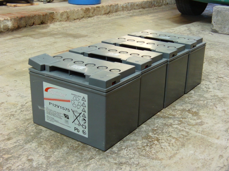

et quelque batterie pour alimenter tout ca biensure

je me demande si l' ouverture de 12 sur la largeur du caisson n' est pas trops importante par rapport a l' ouverture de 10 que j ai laisser dans le fond du caisson ;s...
c' est vraiment chiant a regler sans Term lab ^^

Vue interieur du caisson avec les 3 tiges de 22MM
ca n' as plus l' air de bouger avec ca en renfort.

ferme 30 cm dans le fond de chaque coté de l'event tu vas faire descendre ta frequence Wink
en réalité tu dois fermer l'event et testé a chaque fois plus tu va fermer plu sta bass va etre lourde
perso pour moi a vue d'oeil l'event et trop grand (je di bien au vue des photos qui peuvent etre trompeuse )
bon teste
