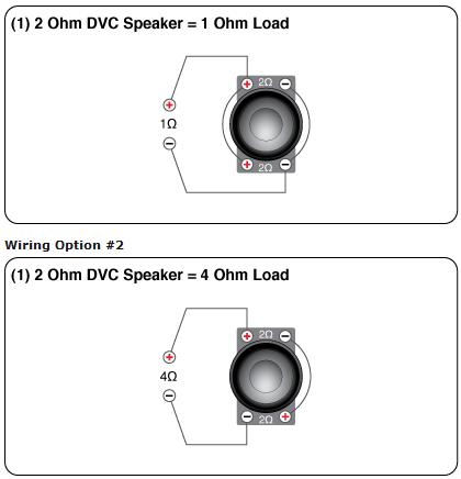

voici les possibilités de branchement avec mes subs :
- pour un sub par canal d'ampli :
- pour 2 subs en série sur un canal d'ampli (bridgé ou non) :
donc selon ces schémas j'aimerais trouver un ampli adéquat pour avoir le meilleur rendement de mes subs.
Age : 48
MessageSujet: Re: help pour fabrication d'un caisson   Lun 21 Nov - 18:20
tu as pas mal de marque stable 0.5 ohm
cher spl dynamic tu e n a un de 3000w 0.5 ohm pour 900 euros
mais c'est pas mon domaine, je ne sais pas te conseiller au max
vue que je ne connais pas vraiment le produit et te dire ce que ca vaut
sinon bon courage pour la suite, et belle réa
à+++
delicar
Nombre de messages : 195
Age : 40
Localisation : croation
Date d'inscription : 12/05/2009
MessageSujet: Re: help pour fabrication d'un caisson   Lun 21 Nov - 19:18
à+++
oui des ampli stable a 0?5 mais avec la batterie qui suit Basketball
avant qu'il teste avec ce qu'il a ca devrai etre pas mal
